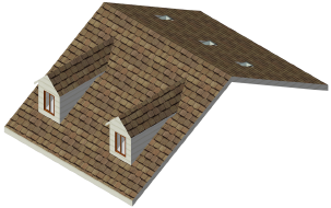

Crear buhardillas
Una gran variedad de buhardillas pueden ser creados en objetos de cubierta y planos de cubierta. Una buhardilla puede ser configurada al mismo estilo que la cubierta para crear una apariencia uniforme.
Paredes de buhardilla siempre son dibujadas hacia la derecha para una fácil aplicación de textura.

La buhardilla con ventana es creada y colocada según los parámetros especificados. Se creará automáticamente un agujero en la cubierta donde existen las paredes de buhardilla.

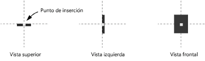

Al crear sus propios símbolos de claraboya, configure el punto de inserción del símbolo en la parte posterior y central del símbolo.
El punto de inserción del símbolo determina si una claraboya será alineada o montada en exterior.

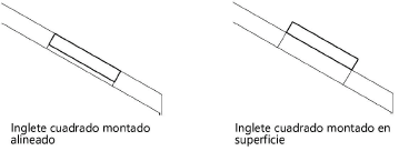

Vertical: Bordes de orificio son perpendiculares al plano de capa activo.
Biselado: El borde inferior del orificio es perpendicular al plano de capa activo y el borde superior del orificio es paralelo al plano de capa activo.
Cuadrado: Bordes de orificio son perpendiculares a la superficie de cubierta.

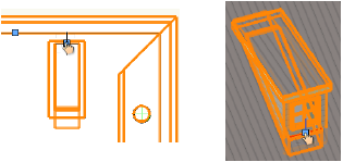

Posicione el cursor sobre el controlador de selección para la claraboya y haga clic.
Se abre el cuadro de diálogo Editar elemento de cubierta con los parámetros de la claraboya presentados.
Edite los parámetros según lo descrito en Crear claraboyas.
