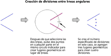

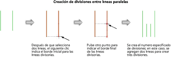

El comando Crear líneas divisorias crea líneas que dividen el espacio entre dos líneas por partes iguales. Las líneas existentes pueden ser anguladas o paralela entre sí.

Seleccione las dos líneas entre las que crear líneas.
Haga clic para definir el punto de inicio y luego el punto de fin de las líneas divisorias. Una línea perpendicular (para líneas paralelas) o un círculo (para líneas anguladas) indica el borde a lo largo del cuál las líneas comenzarán y terminarán. Si el punto de inicio y de fin están en la misma línea o círculo, loci serán creados en lugar de líneas.
Cuando se abre el cuadro de diálogo Configuraciones de líneas divisorias, ingrese el número de divisiones iguales a crear entre las líneas existentes.
