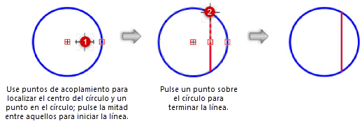

Para crear una línea única desde su punto central:
Haga clic en el modo Restringida o Libre.
Para escalar la escala de la línea a medida que es dibujada, haga clic en Preferencias e ingrese el factor de escala (debe ser mayor que cero). La línea creada tendrá la longitud de la línea dibujada multiplicada por este número. Por ejemplo, ingrese 2 para crear una línea el doble de larga que la línea dibujada, o ingrese 0.5 para crear una línea la mitad de larga que la línea dibujada. De manera predeterminado, el valor es 1, lo cual no afecta la longitud de la línea.
Haga clic en el punto central de la línea.
Haga clic nuevamente para configurar uno de los puntos de fin de la línea. Si un factor de escala diferente a 1 fue ingresado, la longitud de la línea terminada es ajustada en consecuencia.
