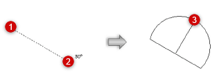

Para crear un arco por dos puntos de fin y otro punto en el arco:
Haga clic para configurar el punto de inicio del arco.
Haga clic para configurar el punto de fin del arco.
Mueva el cursor hasta obtener una vista previa de la forma y el tamaño del arco, y luego haga clic para configurar el arco. Para restringir el ángulo de la línea entre los puntos de fin del arco, presione la tecla Shift al dibujar el arco.
Sin la tecla Shift, el ángulo de la línea entre los puntos de fin del arco (clic 1 y 2) es libre, y la cuerda que define la altura del arco es una línea libre dibujada desde el segundo punto de fin
Cuando la tecla Shift es presionada, el ángulo de la línea entre los puntos de fin del arco (clic 1 y 2) es restringido, y la cuerda que define la altura del arco es perpendicular al centro de esa línea
