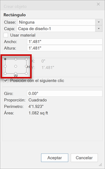

Haga doble clic en la herramienta deseada (o presione la tecla de acceso directo del teclado de la herramienta dos veces).
Se abre el cuadro de diálogo crear objeto, propiedades o preferencias de la herramienta.
Configure los parámetros deseados.
Para insertar un objeto en el dibujo, dependiendo del tipo de complemento, haga uno de los siguientes:
Si Posición con siguiente clic es seleccionado, haga clic para insertar el objeto comenzando desde la ubicación indicada por el indicador de posición del cuadro (consulte Coordenadas de objeto e indicador de caja acotante).
Si Centrar con siguiente clic es seleccionado, haga clic para insertar el objeto en el punto central.
Para algunos objetos, si ninguna opción de colocación con siguiente clic es seleccionada, y el cuadro de diálogo propiedades incluye las coordenadas X, Y y (cuando corresponda) Z, el objeto es automáticamente insertado en esa ubicación al hacer clic en Aceptar.
Objetos colocados posteriormente no usan los parámetros configurados para este objeto.
