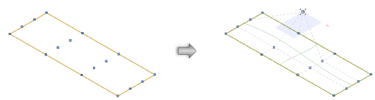

Según lo descrito en Crear curvas NURBS, curvas NURBS pueden ser creadas por puntos de interpolación o puntos de control. De manera similar, una superficie NURBS puede ser creada por puntos de interpolación. Una superficie interpolada es una superficie NURBS que pasa a través de un armado de dos dimensiones de puntos de interpolación 3D. Superficies NURBS regulares son definidas por sus puntos de control, los cuales pueden no estar sobre la superficie y pueden ser difíciles de usar para remodelar la superficie (es difícil saber cuánto el punto de control debe ser movido para remodelar la superficie por una distancia específica). Ya que puntos de interpolación están en la superficie, es mucho más fácil modificar estos puntos con la herramienta Remodelar o la paleta Información del objeto, y hacer que la superficie pase a través de los puntos.
Una superficie interpolada puede ser creada, o una superficie NURBS no recortada existente puede ser convertida en una superficie interpolada, para facilitar la remodelación.
Cuando una superficie interpolada es usada en otra operación, como una operación booleana o un recorte, la superficie se convierte en una superficie de punto de control.

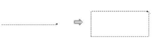

Haga clic para definir el inicio de la fila de punto de interpolación, y luego haga clic nuevamente para definir el final de la fila. Haga clic una tercera vez para definir la columna de puntos de interpolación.
Se abre el cuadro de diálogo Crear superficie interpolada.
