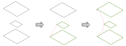

Para crear una membrana desde dos o más curvas de sección transversal NURBS:
Haga un clic en cada sección transversal. El cursor se cambia una cabeza de flecha cuando está sobre una sección transversal válida. El punto más cercano al clic es seleccionado.
La alineación de curva propuesta se presenta muestra en rojo a medida que cada sección es seleccionada.
Secciones transversales son creadas usando curvas NURBS que no necesitan tener la misma forma o ser planas. Toda curva NURBS debe ser un objeto cerrado o abierto, pero no una combinación de los dos. Loci 3D pueden ser usados en una membrana, pero deben ser presentados en los extremos de la membrana.
Una vez seleccionadas todas las curvas, presione Enter o haga clic en el botón de marca de verificación de la barra de herramientas.

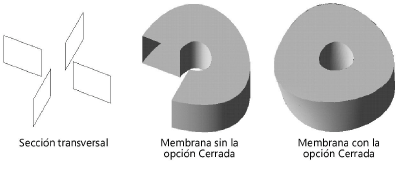

Cerrado
Crea una membrana que se cierra en sí misma. Ya que el punto de inicio no puede ser seleccionado como el punto de fin de una membrana, la opción Cerrada completa la conexión automáticamente.
