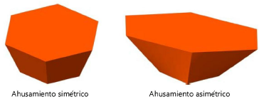

Para ahusar un sólido o superficie NURBS:
Modo Simétrico es seleccionado de manera predeterminada; un gráfico de comentarios de flecha de cuatro direcciones se presenta alrededor del cursor, y una cantidad equivalente de ahusamiento es aplicada a la dirección de arrastre y su dirección perpendicular. Si un ahusamiento asimétrico es deseado, anule la selección del modo Simétrico en la barra de herramientas; un gráfico de comentarios de flecha de dos direcciones se presenta, y el ahusamiento sólo es aplicado a la dirección de arrastre; su dirección perpendicular no tiene ahusamiento.
El estado del modo Simétrico también puede ser cambiado en cualquier momento durante la operación.

Para ahusar en una proporción precisa, presione la tecla Tab e ingrese un número positivo en la barra de datos. La proporción de forma original es 1; números bajo 1 se ahúsan hacia adentro, mientras que números sobre 1 se ahúsan hacia afuera. Presione la tecla Enter para presentar una vista previa del ahusamiento.
Haga clic para completar la operación. El resultado será un objeto sólido genérico.
