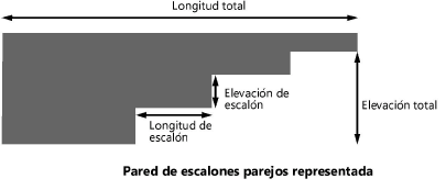

Escalones parejos
Crea una pared escalonada con elevación constante vértices de pared en intervalos parejos
Vista previa
Crea una vista previa de la configuración seleccionada
Longitud total
Presenta la longitud total de la pared escalonada a crear
Número de escalones
Presenta el número de escalones total a crear
Calculadora
Los escalones son creados en base a tres parámetros: longitud de escalón, elevación de escalón y elevación total. En base al ingreso de dos de estos parámetros, el tercero es calculado automáticamente. Haga clic para colocar el calculador en el parámetro que debe ser calculado manera automáticamente, e ingrese los valores para los otros dos parámetros.
Longitud de escalón
Establece la longitud de un escalón
Elevación de escalón
Configura la elevación de un escalón
Altura total
Especifica el valor de elevación total
Aplicar escalones a
Escalones pueden ser aplicados a la parte superior o inferior de la pared, o a ambas
Parte superior de pared
Escalones son aplicados a la parte superior de la pared
Desplazamiento horizontal
Especifica el desplazamiento horizontal de los escalones superiores; valores positivos mueven los escalones a la izquierda, mientras que valores negativos los mueven a la derecha. Esto permite que el último escalón sea más corto o más largo, por ejemplo.
Parte inferior de pared
Escalones son aplicados a la parte inferior de la pared
Especifica el desplazamiento horizontal de los escalones inferiores; valores positivos mueven los escalones a la izquierda, mientras que valores negativos los mueven a la derecha
Invertir dirección
Configura si escalones deben comenzar desde el inicio de la pared (la selección de la opción es anulada) o fin de la pared (la opción es seleccionada)
