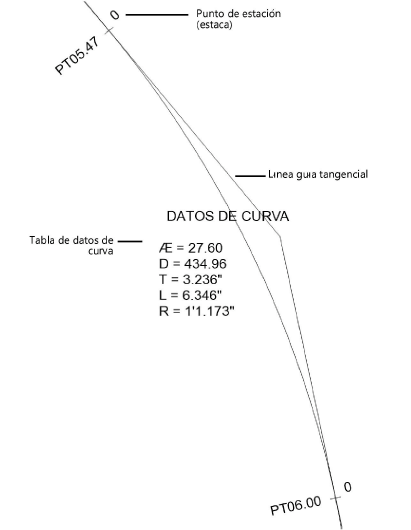

Crear etiquetas curvas individuales
Crea tablas de datos de curva en cada curva de polilínea.

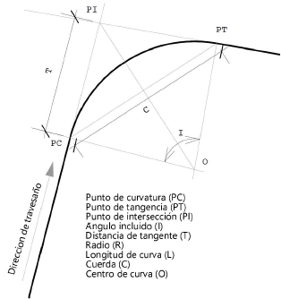

Las etiquetas de curvas incluyen los siguientes datos:
