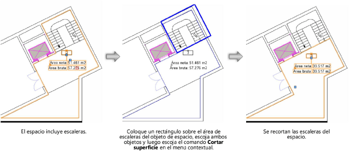

Puede ajustar el límite de un espacio con objetos modificadores 2D. Posicione una forma 2D cerrada (por ejemplo, un rectángulo o polilínea) en el objeto de espacio, seleccione ambos objetos, y luego haga clic con el botón derecho y seleccione el comando Agregar superficie o Escotar superficie desde el menú de contexto. Un espacio limitado automáticamente permanece asociado con las paredes después de la operación.
