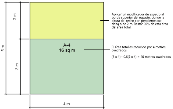

Modificar el área de espacios 2D
Comando
Ruta de acceso
Agregar modificador de superficie a espacio
Menú contextual
Para espacios 2D con techos bajos, agregue uno o más objetos primitivos 2D encerrados manualmente (por ejemplo, un rectángulo o polilínea) como modificadores para especificar cuánto reducir el área calculado.
Para modificar el área de un espacio 2D:
Coloque uno o más objetos 2D para usar como un modificador en el objeto de espacio. Sólo la parte del modificador que traslapa el objeto de espacio es restada desde el área del espacio. Si modificadores se traslapan entre sí, ambos modificadores son completamente restados desde el área del espacio.
Seleccione el objeto de espacio y el modificador.
Seleccione el comando.
Se abre el cuadro de diálogo Agregar modificador de superficie a espacio.
Desde la lista Restar desde espacio, seleccione el porcentaje del área del modificador a restar desde el área del espacio, o seleccione Resta personalizada e ingrese un valor de Resta personalizado.
