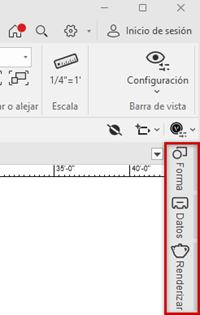

Haga clic en el botón Auto-ocultar en la barra de título de la paleta para activar la característica. Si la paleta está acoplada, la barra de título o los nombres de pestaña son presentados verticalmente al borde de la ventana de la aplicación.
Característica Auto-ocultar activada para una paleta acoplada con múltiples pestañas
Mueva el cursor sobre la barra de título de una paleta oculta para temporalmente presentar la paleta completa; mueva el cursor fuera de la paleta para ocultarla nuevamente. Si la paleta tiene múltiples pestañas, solo la pestaña debajo del cursor es presentada.

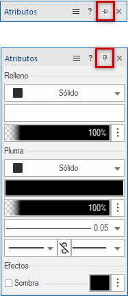

Paleta flotante con la característica Auto-ocultar activada (arriba) y desactivada (abajo)
