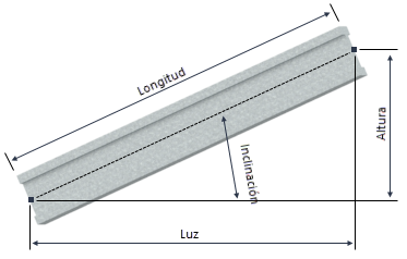

Para miembros estructurales tipo inserción lineal, control adicional es adquirido usando la herramienta Selección, que permite presionar la tecla Tab para acceder a la barra de datos y cambiar la Luz, Ángulo, Inclinación, Longitud y/o Altura. Estos parámetros son interdependientes por lo que editar uno típicamente cambia uno o más de los otros. También pueden ser editados en la paleta Información del objeto. Para restringir objetos de inserción lineal al actual ángulo de ruta 3D, presione y mantenga presionada la tecla Shift al mientras se arrastra los puntos de inicio y fin con la herramienta Selección

Luz/Inclinación/Longitud
Estos parámetro, junto con Altura, son interdependientes, por lo que editar uno típicamente cambia uno o más de los otros
