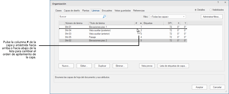

Procedimiento para cambiar el orden de apilamiento de las láminas
Las láminas se pueden ver e imprimir en "orden de apilamiento", el orden de arriba hacia abajo en el cuadro de diálogo Organización. Inicialmente, capas son apiladas en el orden que son creadas, pero su orden puede ser cambiado en cualquier momento.
Pasos para cambiar el orden de apilamiento de las láminas:
Escoja la pestaña Láminas en la vista Detalles del cuadro de diálogo Organización para ver el orden de apilamiento actual. La columna Número a la derecha del título de lámina indica la posición actual de la capa en la pila. La columna número 1 es la capa superior.
Use uno de los siguientes métodos para cambiar el orden de apilamiento de capa:
La columna # debe ser la columna de ordenación actual para cambiar el orden de apilamiento; si la lista no está actualmente clasificada por orden de apilamiento, haga clic en el encabezamiento de la columna # para cambiarlo. Luego, haga clic en la columna # de la capa a mover y arrástrela hacia arriba o hacia abajo en la lista. Una línea horizontal indica dónde la capa será insertada en el orden actual.
Seleccione la capa a mover y luego haga clic en Editar (o doble clic en una fila de capa) para abrir el cuadro de diálogo Editar capas de hoja. En el campo Orden de apilamiento ingrese el número para la nueva posición de orden de apilamiento de la capa.
La pestaña Láminas mostrará el nuevo orden de apilamiento.
