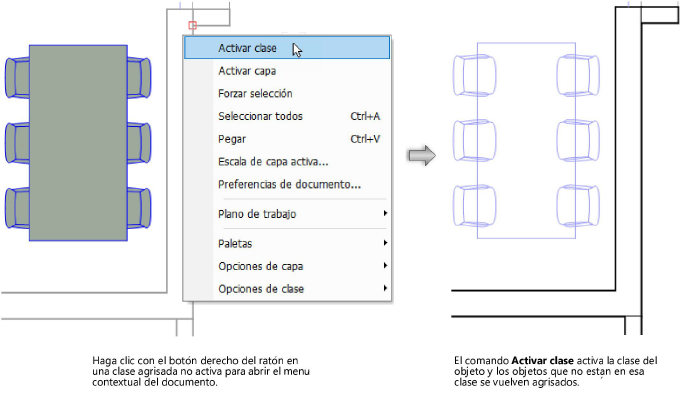

Si definió múltiples clases como visibles y si configuró las opciones de clase para mostrar las demás clases, los objetos en las clases no activas pueden aparecer en el área de dibujo. Use el comando Activar clase para activar la clase de uno de estos objetos.
También puede usar el comando Forzar selección en el menú contextual del documento para cambiar la clase y la capa activas, de ser necesario, y para elegir el objeto seleccionado con el ratón.
Pasos para definir la clase activa:
En el área de dibujo haga clic con el botón derecho en un objeto visible en una clase no activa.
Seleccione el comando.
Se activará la clase del objeto.
