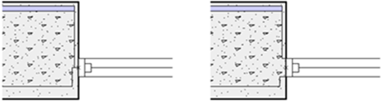

Si el símbolo no tiene componente de cierre de pared (mostrado a la izquierda), componentes configurados a Envolver hasta inserción envuelven hasta el punto de inserción del símbolo.  Con un componente de cierre de pared (mostrado a la derecha), los componentes configurados a Envolver hasta inserción envuelven hasta la faceta más cercana del componente de cierre de pared.
