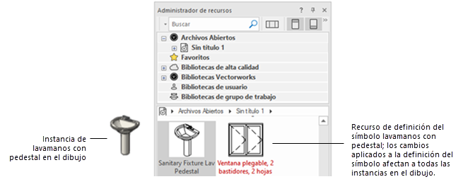

Definiciones de símbolo son geométricas; establecen la geometría para un objeto y facilitan la inserción de muchas instancias de símbolo repetitivas dentro del dibujo. Muchos símbolos no interactúan con otros objetos excepto por la capacidad de ser insertados en paredes.

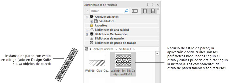

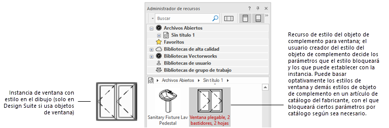

Estilos de objeto son paramétricos; establecen un conjunto de parámetros que son usados para insertar instancias de objeto consistentes dentro del dibujo. Para muchos estilos de objeto algunos de los parámetros están bloqueados por el estilo y deben ser iguales para toda instancia, mientras que otros pueden ser configurados individualmente para cada instancia y permiten flexibilidad cuando es necesaria. Algunos estilos de objeto, como estilos de pared, predeterminan cuáles parámetros estarán bloqueados por el estilo y cuáles son editables por instancia. Por otra parte, estilos de objeto de complemento le permiten al usuario que crea el estilo tomar esa decisión (consulte Concepto: Estilos de objeto de complemento).
Para algunos objetos de complemento el estilo también es definido por elementos de catálogo del fabricante (consulte Concepto: Estilos de objeto de complemento y elementos de catálogo).

Toda instancia de símbolo se basa en una definición de símbolo. Tal como lo sugiere el nombre, una definición de símbolo define la geometría de instancias que son colocadas completamente, y toda instancia de símbolo basada en una definición en particular tiene geometría idéntica. Para la mayoría de los símbolos editar la definición de símbolo instantáneamente edita todas las instancias basadas en esa definición en todo el archivo. Consulte Concepto: Símbolos de Vectorworks para más detalles sobre los tipos de símbolos y cómo funcionan.
A diferencia de símbolos, objetos de complemento y otros tipos de objeto no símbolo no tienen que ser basados en un estilo. Pueden ser colocados como una instancia de objeto única con configuraciones personalizadas. Algunos tipos de objeto, pero no todos, sí permiten la creación y el uso de estilos que configuran los parámetros para instancias.
