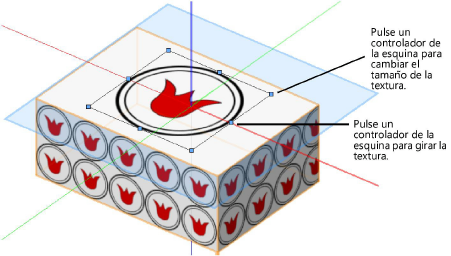

Si corresponde, seleccione cómo escalar o girar la textura desde la barra de herramientas. Para ajustar la textura alrededor de una esquina del marco de edición, haga clic en el modo Escalar/Girar por esquina; para ajustar la textura alrededor del centro del marco de edición, haga clic en el modo Escalar/Girar por centro.
Un marco de edición en modo asignación 2D es colocado sobre la textura de autoadhesivo. Configure la posición de autoadhesivo, y gire o redimensione el autoadhesivo, según sea necesario.
Acción
Para mover el autoadhesivo
Haga clic dentro del marco de edición y arrastre la textura a la ubicación deseada en la textura base
Para redimensionar el autoadhesivo
Haga clic en un controlador de esquina del marco de edición; se presenta el cursor de redimensionamiento. Arrastre para configurar el objeto de edición a una nueva escala. Haga clic para configurar.
Para girar el autoadhesivo
Haga clic en un controlador de costado del marco de edición (se presenta el cursor de giro) y arrastre el controlador al nuevo ángulo de giro. Haga clic para configurar.
