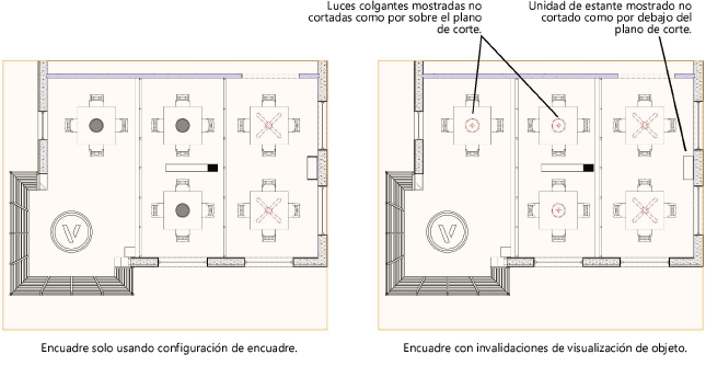

De manera predeterminada, todos los objetos vistos en un encuadre de sección adoptan la configuración de los atributos, la visualización y el plano de corte del encuadre en sí. Sin embargo, esto no siempre resulta en la vista deseada. En su lugar, se puede invalidar la configuración del encuadre y controlar la apariencia de ciertos objetos en el encuadre por clase, o seleccionando y estableciendo los parámetros para uno o más objetos elegibles en modo Editar in situ. Esta configuración solo afecta la apariencia del objeto dentro del encuadre de sección y no cambia la configuración en el modelo en sí.
Puede configurar la presentación de todos los objetos con un componente 3D, como símbolos, paredes, extrusiones y mallas, de manera independiente del encuadre.
