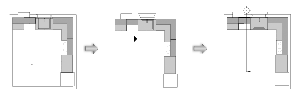

Si no está utilizando un marcador de sección-alzado existente o un cubo de recorte para crear el plano de corte, dibuje la línea de sección en la capa de diseño o en la ventana gráfica.
Haga clic en el dibujo y arrastre el ratón para comenzar a trazar la línea de indicadores. Haga clic para marcar la profundidad del vierteaguas y, a continuación, haga clic para indicar el lateral de la línea hacia el que debe mirar (mantener), que se indica con una flecha negra. Haga doble clic para terminar la Línea.
Para crear una línea de sección interrumpida, haga clic en el dibujo y dibuje el primer segmento. Indique qué lateral del encuadre desea mostrar. Haga clic y arrastre para dibujar segmentos adicionales; los segmentos de línea de sección interrumpida son siempre paralelos o perpendiculares entre sí (ángulos de 90°). Haga doble clic para terminar la Línea quebrada.

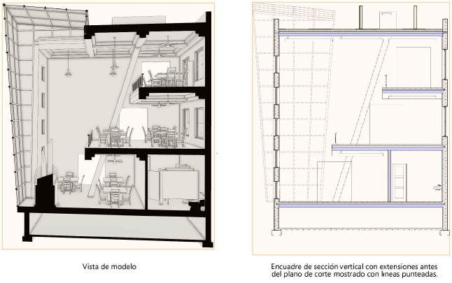

Mostrar extensiones antes del plano de corte
Muestra la geometría antes del plano de corte de la sección.
