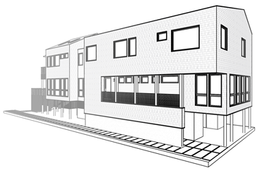

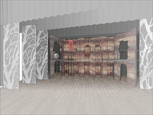

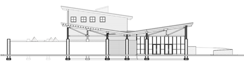

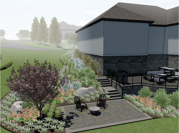

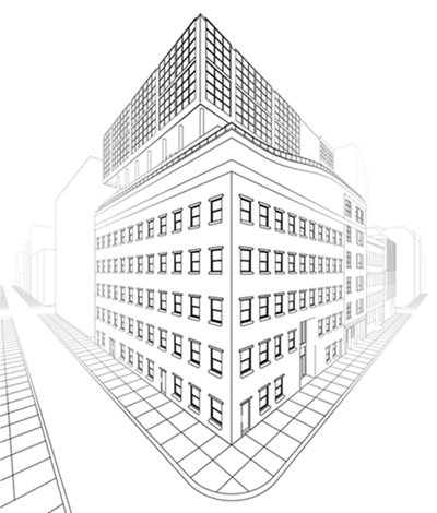

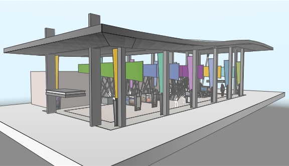

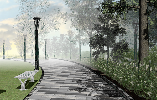

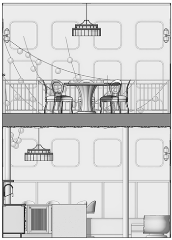

Encuadres de capa de hoja y encuadres de sección, incluyendo encuadres de elevación interior, renderizados en modos de renderizado Matizado o Línea oculta ofrecen opciones de indicación de profundidad que hacen que vistas en perspectiva y ortogonales presenten objetos de manera más realista más cerca o más lejos desde el encuadre. Para agregar profundidad a un encuadre matizado, aplique y defina una gradiente que aclara el color de los rellenos de objeto a medida que la distancia aumenta. Para agregar profundidad a un encuadre de línea oculta, configure los valores de tono y/o grosor de las líneas para esfumarse con distancia.

Indicación de profundidad es aplicable a la gradiente completa de un encuadre, desde el objeto más cercano en la vista (o el plano de sección para un encuadre de sección) hasta el objeto más lejano en la vista (o donde están las extensiones más lejanas para un encuadre de sección). Para encuadres no de sección, presentar el encuadre con un cubo dinámico para limitar la extensión de la indicación de profundidad puede ser útil.
