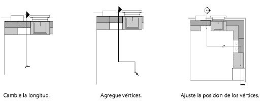

Puede acortar, alargar o rotar la línea si arrastra uno de sus extremos extremo con la herramienta Selección.
Agregue vértices a una línea de sección recta y cámbiela a una línea de sección interrumpida con la herramienta Remodelar.
Remodele la línea de sección con la herramienta Remodelar.
