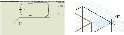

“吸附到角度”仅适用于两点反馈段的第二个点,如在绘制线条或多边形时。当吸附到角度时,智能光标会找到“角度吸附设置”指定的角度,而且默认情况下,智能光标还会找到相对于水平轴和垂直轴的角度。吸附到角度还可以检测平面旋转角度(需要 Vectorworks Design Suite 产品);在旋转平面图中,沿该角创建的项目在非旋转世界坐标视图中水平显示。

与轴的角度
吸附到相对于水平轴或垂直轴指定的角度。例如,如果指定了 45°,则找到的角度包括 45°、135° (90+45)、 225°(180+45) 等。指定要检测的角度(以分号分隔);默认情况下,建议为 45°和 30°。最多可设置 8 个角度。

绘图时按住 Shift 键,强制智能光标选择最近的吸附角。
