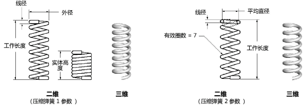

多个压缩弹簧工具在工具集上共享相同的位置。在可见工具上单击并按住鼠标以打开弹出工具列表并选择所需的工具。
二维压缩弹簧是线性对象,而三维压缩弹簧是点对象。

参数
说明
端部类型
指定弹簧端样式
外径
对于压缩弹簧 1,输入外径
平均直径
对于压缩弹簧 2,输入平均直径
线径
输入线径
实体高度
对于压缩弹簧 1,输入实体高度(压缩高度)
有效线圈数
对于压缩弹簧 2,指定有效圈数
工作长度
指定弹簧工作长度值,或单击并拖动弹簧控制点以图形方式定义长度
涡旋
选择左手右手涡旋方向
显示
(仅限二维)
选择二维弹簧的显示模式
绘制中线
(仅限二维)
绘制带中线的弹簧
