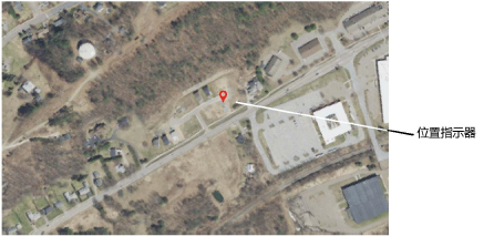

单击一个结果(或多个结果)以查看位于绘图中心的地图或卫星图像的预览。一个位置指示符显示在绘图上。如果选择了多个结果,会指示每个位置,以协助确定正确位置。为该地理位置选择唯一一个位置结果,然后单击确定。
对话框关闭时,在预览中显示的位置保留在视图中。如果您选择了将绘图原点设在所选位置,绘图的内部原点被地理定位在位置指示符上。
