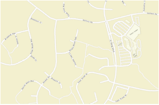

地图
显示一个地图图像(在“首选项”中指定地图类型和服务)

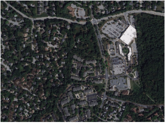

卫星
显示一个卫星图像(在“首选项”中指定图像类型和服务)
