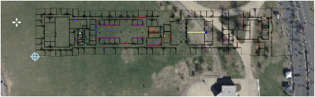

最初打开的图像被设为一个默认位置,这可能取决于由经销商提供的区域设定。图像分辨率在地理定位工具首选项内指定。绘图的内部原点也同时显示,由蓝色十字表示,位于进行平铺或缩放之前的绘图的中心。
要调整地图或卫星图像直到内部原点被定位在该图像的正确部分的上方,执行以下其中一项操作:
按需单击搜索模式以找到一个常规的或更具体的位置;请参阅搜索地理位置。

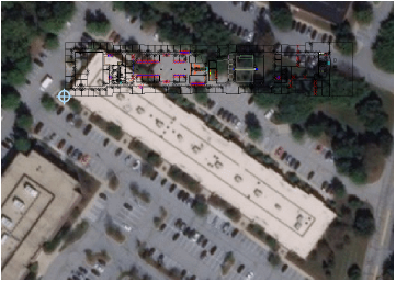

单击并拖动以移动背景地图或图像直到合适的位置显示在内部原点的下方。当拖动光标时,背景图像平铺,内部原点保持固定。您可按 tab 键移动至“浮动数据”栏,为纬度、精度、X 尺寸标注的更改和 Y 尺寸标注的更改输入精确的值。原点与所需点对准后,停止平铺。
关闭吸附至角度和吸附至栅格吸附方式以实现增强定位。
缩放并平铺(在“回旋镖”模式中使用空格键)以获取地球内的正确部分。这会影响绘图窗口相对于原点的位置。
如果内部原点不是正好位于图像上的正确位置,移动地理定位光标至背景图像上的所需的点,并单击一次以设定其在图像上的位置。
如果图像和地图未按预期匹配,选择一个更合适的坐标系。
如果 Vectorworks 绘图未与图像对准,通过旋转已地理定位的图像修正它。
