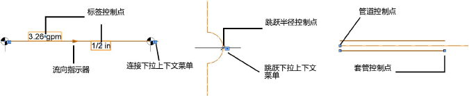

管道跨接显示
绘制在另一根管道上的一根管道会在两根管道的交接处显示一个跨接。如果在主要管路上绘制一条辅助管路,则辅助管路显示为跨接。
默认跨接半径在灌溉设置中设置。您还可以该设置中一次性设置所有跨接的半径,以保持一致外观。使用控制点调整个别管道的跨接半径;使用隐藏跨接或显示跨接下拉上下文菜单命令隐藏或显示跨接。

附加标记 / 标签 |
自动将标记/标签对象附加至对象。应用上一次为该对象类型选定的标记/标签;单击该标记/标签以编辑其特性(请参阅添加标签至灌溉对象)。 |
显示标称直径 |
将标称管道直径标签放置在绘图上 |
显示流速 |
将流速标签放置在绘图上 |
显示流向 |
将流速方向指示器放置在绘图上 |
