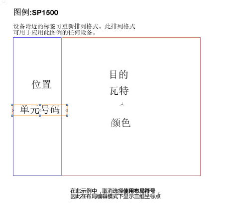

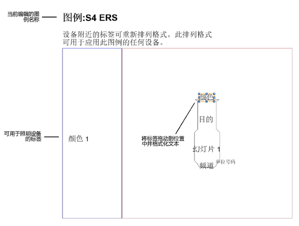

“编辑符号”窗口打开。在此窗口中,为使用此标签图例的照明设备和附件指定标签的默认位置和格式。当前标签图例的名称显示在“编辑符号”窗口的顶部。用于布局的照明设备是在“添加新图例”对话框中选定的符号或是创建图例时的活动符号。如果取消选择使用布局符号,则会显示位点,并且将以与位点相关的绝对坐标来定位标签。
为图例选择的标签显示在照明设备示意图的左侧。拖动每个标签至照明设备或位点上或周围的位置,并拖动任何跟标签文本相关的标签容器。可通过选择标签,然后使用“对象信息”面板或文本菜单选择标签字体、大小、样式和对齐方式来设置标签格式设置。使用修改 > 发送命令来更改标签堆叠顺序;照明设备布局是堆叠顺序的一部分。可通过选择标签并从“属性”面板中应用实体画笔颜色来更改标签的颜色。

如有需要,调整放置在照明设备边界框外部的标签,以便其位置始终与照明设备或附件保持绝对距离。例如,放置在照明设备前方六英寸处的标签始终在应用标签的任何照明设备前方显示六英寸。缩放放置在照明设备或附件上的标签的位置,这样不管照明设备是大于或是小于用于格式设置的设备,它都处于相同的相对位置。放置在照明设备中心的标签始终位于中心。如果标签放置有问题,通过取消选择“编辑标签图例”对话框中的使用布局符号来使用位点而非照明设备。
如果编辑三维布局,则默认布局视图为正视图;如果需要,可以更改为其他视图。设置标签位置和格式。保存更改后,在“对象信息”面板中为使用该图例的照明设备和附件选择三维图例视图视图,以显示与此视图对齐的标签。
二维和三维标签都可以分组,然后通过单个控制点移动。可以将附加文本对象添加到一组标签中。例如,添加前缀、后缀或分隔符。要避免重叠文本,设置水平对齐/垂直对齐以调整标签的标签插入点。
在此示例中,标签/文本对象组的底部“-”符文本对象。“槽道”标签左对齐,“调光器”字段右对齐。
设置标签时,单击窗口右上角的退出符号以返回到绘图。标签的格式设置和位置应用到使用此图例的所有照明设备和附件。

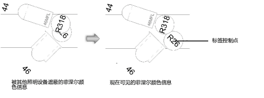

通常应通过“标签图例管理器”重新定位标签(当它们不是单个标签格式时)。但在复杂的灯位图上,可通过最近的对象隐藏标签。如果出现这种情况,请单击照明设备以将其选中;显示在照明设备上的每个标签图例的控制点,包括为附件或多单元照明设备中的各个单元指定的标签。使用选择工具单击位于标签中心的标签控制点。将标签拖至另一个位置。此一次性重新定位不会影响标签图例。
单个标签格式的标签具有单个控制点。
