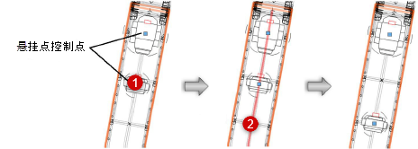

选择与要重新定位的负载关联的升降装置对象/悬挂位置。升降装置/悬挂对象将高亮显示,并且每个附加的负载都显示一个控制点。这是负载的悬挂点控制点,它控制负载在升降装置/悬挂对象上的位置。
单击负载的悬挂点控制点,然后再次单击以重新定位负载。可以将负载移动到同一升降装置对象/悬挂位置上的新位置或者将其附加到其他升降装置/悬挂对象。如果移动时自动定位负载在 Spotlight 首选项:“负载和升降装置”窗格上被选中, 则当光标移动到有效的升降装置对象上方时,这些对象将被高亮显示。
负载的位置将在模型和所有示意图中更新。

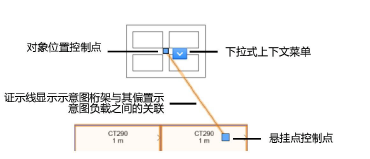

示意图对象显示不同的控制点,具体取决于示意图负载相对于示意图升降装置对象的位置。所有示意图负载显示悬挂点控制点,与示意图负载在示意图升降装置对象上的实际位置相对应。出于显示目的,当示意图负载相对于其关联的升降装置对象发生偏移时,对象位置控制点将显示在偏移负载上。一条证示线连接两个控制点。

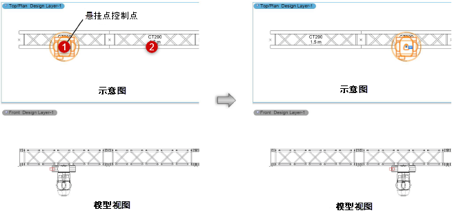

悬挂点控制点:要调整负载的实际位置,单击悬挂点控制点,然后在所需位置再次单击;吸附允许您在示意图升降装置对象上精确设置悬挂点。负载在模型中移动以匹配新的悬挂点。如果示意图负载是偏移的,则其偏移位置不会更改,但证示线将调整为与悬挂点保持连接。
在示意图中,移动悬挂点控制点以同时移动示意图负载和模型负载

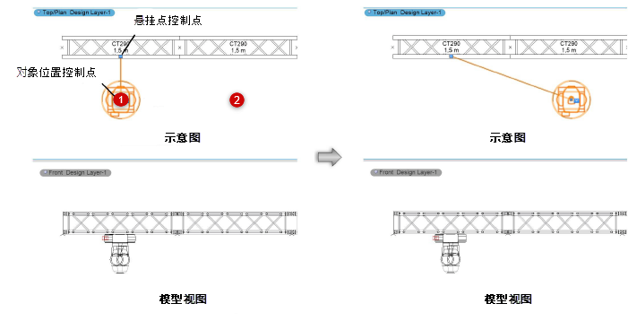

对象位置控制点:如果示意图负载相对于其示意图升降装置对象发生偏移,则悬挂控制点显示在示意图升降装置对象上,而对象位置控制点则显示在偏移负载上。通过单击对象位置控制点并在所需位置再次单击来调整示意图负载的偏移位置。悬挂点控制点不移动,但证示线会调整以保持连接。由于负载的实际位置没有改变,因此模型不会更新。
如果对象位置控制点移回关联的示意图升降装置对象,则会删除证示线,并在示意图和模型中更新负载的位置。
从示意图中,移动对象位置控制点以移动偏移负载。除非将对象位置控制点移动到示意图升降装置对象上的悬挂点,否则模型不会更新。
