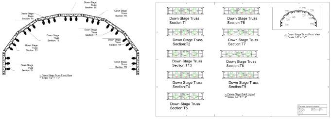

创建示意图命令使用三维模型为文书创建易于阅读的二维视图。为每个示意图指定二维视图,同时保留三维模型的方向和视图设置。例如,以俯视图打印施工示意图,同时为剖面视口维护模型的前视图。有关详细信息,请参阅创建示意图

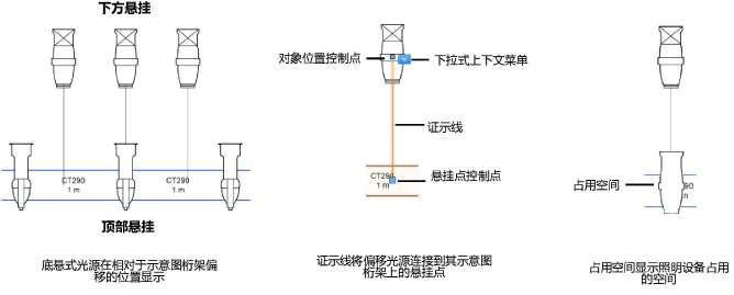

示意图是交互式的;您可以移动、旋转和镜像翻转示意图升降装置和负载对象(示意图负载必须与示意图升降装置在同一平面上)。与三维模型非常相似,重新定位示意图升降装置对象时,附加的示意图负载会随之移动和旋转;请参阅概念:附加负载到升降装置对象。因为示意图仅是二维图,所以它们不参与 Braceworks 计算。
示意图可以显示在模型中被遮挡视线的设备。例如,在俯视示意图中底悬式设备可从桁架偏移。证示线将偏移装置连接到它们在桁架上的悬挂点。悬挂点定义了在三维模型中计算相关负载的位置(需要 Braceworks)。或者,示意图升降装置对象上的占地面积指示负载所占用的空间。
要控制证示线和占用空间的属性和可见性,在Spotlight 首选项:“负载和升降装置”窗格
