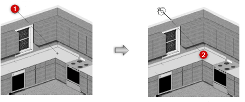

单击以放置一个光源对象,在“光源首选项”对话框中指定参数。
如果放置一个定向光源,单击以指定默认方向模式下的光源位置。在设置方向模式中,单击一次可指定光线目标或方向,再单击一次可指定光源位置。
所描述的定向光源放置的设置方向模式

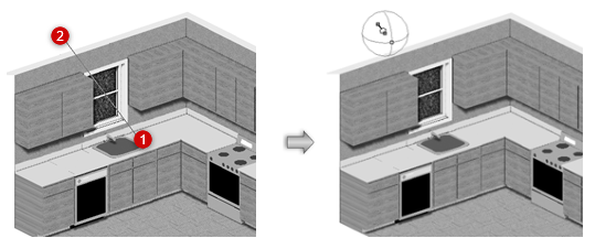

如果放置一个聚光灯,单击以放置光源,然后拖动以指定光线方向和目标。聚光灯可瞄准任何对象。再次单击以设置聚光灯。使用“对象信息”面板上的朝向高度参数精确地调整目标 Z 的高度。
聚光灯目标图柄和投影线仅在选择了聚光灯时显示。使用选择工具移动光源。一旦创建了聚光灯,目标图柄即可瞄准聚光灯并且可通过选择工具进行调整。使用重调形状工具移动受约束于“工具”栏中选择的轴的目标图柄。
