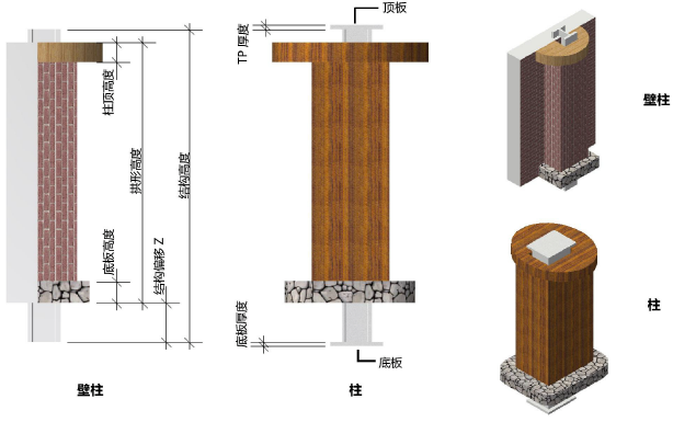

使用组件 |
为柱/壁柱选择是仅使用建筑组件、或仅使用结构组件还是结合使用建筑和结构组件。根据选择而提供不同的选项。 选择“建筑”和“结构”组件后,建筑和结构组件的高度、属性和材料均可单独设置。 |
使用墙壁高度 (仅限插入墙壁的壁柱) |
对于“仅建筑”或“建筑和结构”组件,绘制等于墙壁高度的建筑壁柱高度。此选项仅在壁柱已插入墙壁时可用。 如果根据顶部和底部边界层面设置墙壁,也可按照边界层面设置插入到墙中的壁柱。 |
高度 (“仅建筑”或“仅结构”) |
直接设置柱/壁柱建筑或结构组件的所需高度,包括基座和柱顶(如有)。以此方法手动确定墙高度时,柱/壁柱的顶部边界特性会自动设置为图层标高,且会相应修改顶部偏移值。 柱/壁柱的顶部受图层墙壁高度值或楼层约束时,柱/壁柱高度会自动更新。 |
拱形高度 (建筑和结构) |
建筑组件随附于结构组件时,直接设置柱/壁柱建筑组件的所需高度,包括基座和柱顶(如有)。以此方法手动确定墙高度时,柱/壁柱的顶部边界特性会自动设置为图层标高,且会相应修改顶部偏移值。 柱/壁柱的顶部受图层墙壁高度值或楼层约束时,柱/壁柱高度会自动更新。 |
结构高度 (建筑和结构) |
结构组件随附于建筑组件时,直接设置柱/壁柱结构组件的所需高度,包括顶板和底板(如有)。以此方法手动确定墙高度时,柱/壁柱的顶部边界特性会自动设置为“图层标高”,且会相应修改顶部偏移值。 柱/壁柱的顶部受图层墙壁高度值或楼层约束时,柱/壁柱高度会自动更新。 |

拱形组件类 |
对于“仅建筑”或“建筑和结构”组件,显示柱/壁柱建筑组件的类(在“类/材料”对话框中选定) |

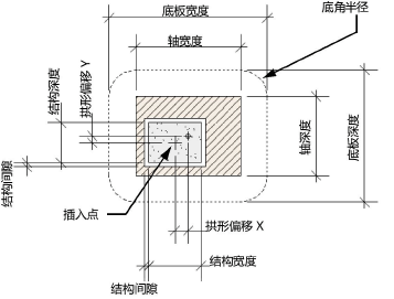

拱形偏移 X/拱形偏移 Y (仅限柱) |
对于“建筑和结构”组件,指定柱的建筑组件在 X 和 Y 轴方向从插入点的偏移距离。 二维柱插入点始终与中心标记(如有)和结构组件的中心(如有)相重合,且建筑组件由这些特性所指定偏离插入点。
结构偏移 X/结构偏移 Y (仅限壁柱) |
对于“建筑和结构”组件,指定壁柱的结构组件在 X 和 Y 轴方向从插入点的偏移距离。 二维壁柱的插入点始终与墙壁面相重合,位于建筑组件的中心;结构组件和中心标记(如有)由这些特性所指定偏离插入点。
结构偏移 Z (仅限壁柱) |
对于“建筑和结构”组件,指定柱/壁柱的结构组件在 Z 轴方向从建筑组件的偏移距离 |

轴宽度 |
对于“仅建筑”或“建筑和结构”组件,输入轴宽度 |
轴深度 |
对于“仅建筑”或“建筑和结构”组件,输入轴深度 |
轴角半径 |
对于“仅建筑”或“建筑和结构”组件,输入矩形轴类型的角半径 |

结构宽度 |
对于“仅结构”或“建筑和结构”组件,输入混凝土或木质结构组件的宽度 |
结构深度 |
对于“仅结构”或“建筑和结构”组件,输入混凝土或木质结构组件的深度 |
结构角半径 |
对于“仅结构”或“建筑和结构”组件,输入矩形结构形状的结构角半径 |

结构高度 |
对于“仅结构”或“建筑和结构”组件,指定结构柱/壁柱的总体高度,包括底板和顶板(如有) |

结构间隙 |
对于“仅建筑”或“建筑和结构”组件,指定将从建筑组件删减的结构组件周围的间隙 |

使用顶板 |
对于“仅结构”或“建筑和结构”组件,选择是否将板添加到结构组件的顶部 |
TP 形状 |
选择以绘制椭圆形或矩形顶板 |
TP 宽度 |
输入顶板的宽度 |
TP 深度 |
输入顶板的深度 |
TP 厚度 |
输入顶板的厚度 |
TP 角半径 |
对于矩形顶板,输入角半径 |
使用底板 |
对于“仅结构”或“建筑和结构”组件,选择是否将板添加到结构组件的底部 |
BP 形状 |
选择以绘制椭圆形或矩形底板 |
BP 宽度 |
输入底板的宽度 |
BP 深度 |
输入底板的深度 |
BP 厚度 |
输入底板的厚度 |
BP 角半径 |
对于矩形底板,输入角半径 |
