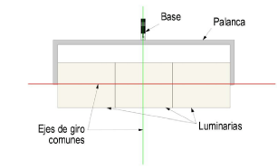

Spot00082.pngEspecificaciones para instrumentos multicircuito
Los instrumentos multicircuito constituyen un caso especial de objetos de instrumento. El símbolo dibujado debe representar un único elemento del instrumento multicircuito. Un instrumento que se encuentre en el extremo de la banda de multicircuito debe tener un aspecto diferente de los instrumentos que se encuentren en el centro. Fije el número de símbolos necesario para crear un instrumento multicircuito. Por ejemplo, fije cuatro símbolos (dos en los extremos y dos en el medio) para crear una unidad ciclo de cuatro circuitos.
El símbolo de multicircuito debe constar solo de otros símbolos para ser insertado correctamente como instrumento de multicircuito. De lo contrario, la herramienta Instrumento de iluminación la considera un único instrumento de circuito.
Adjuntar el registro de información de luz a los instrumentos individuales dentro de la unidad multicircuito por el mismo método como para un instrumento de iluminación individual.
La luminaria de multicircuito se centra en 3D del mismo modo que la luminaria individual (vea Especificaciones para los instrumentos de iluminación). La palanca se crea de partes de los símbolos de instrumentos individuales. El locus 3D, fijado dentro del símbolo multicircuito del contenedor, se usa como un eje de giro común para toda la unidad multicircuito.
