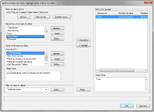

2. Haga clic en OK. Si no se encontró alguno de los textos en las bases de datos de búsqueda de texto, se abre el cuadro de diálogo Administrador de notas: Agregar texto a la base de datos.
3. El texto que se agregará se lista a la derecha. Como se describe en Ubicar leyendas de referencias de base de datos, el texto puede agregarse a una base de datos activa en la ubicación deseada. Haga clic en OK.
