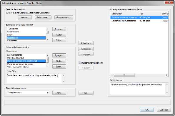

8. Si algunas notas aún no han sido localizadas, se abre el cuadro de diálogo Administrador de notas: Conciliar notas.
El cuadro de diálogo se divide en dos secciones, con la información de base de datos a la izquierda y las notas que se van a conciliar a la derecha. Los botones en el centro del cuadro de diálogo desplazan información desde la base de datos hacia las notas generales y viceversa.
Al usar los botones centrales, compagine cada nota en forma manual. A medida que se concilian las notas, las mismas se van borrando de la lista.
9. Haga clic en OK.
Se abrirá un mensaje de alerta, mostrando cómo las notas fueron conciliadas.
