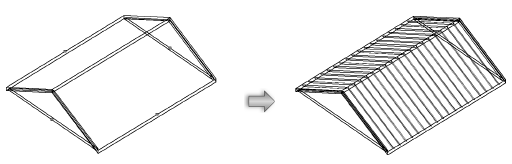

Arch00035.pngEstructurar una cubierta
Es posible estructurar un objeto de cubierta de manera automática con cabios, anillos, cumbreras y otros elementos de cubierta con el comando Estructurador de cubierta. El comando crea objetos de elementos estructurales. Si se selecciona Habilitar clasificación automática en el cuadro de diálogo Nomenclatura estándar, todos los elementos estructurales de cubierta se fijarán automáticamente en la clase Enmarcación-Estructural.
Este comando no funciona en objetos de faceta de cubierta.
Para estructurar una cubierta automáticamente:
1. Seleccione el objeto cubierta.
2. Seleccione AIC > Estructura > Estructurador de cubierta.
Se abrirá el cuadro de diálogo Estructurador de cubierta.
3. Seleccione la ficha para el tipo de elemento estructural de cubierta que desee y seleccione la casilla para crear el elemento estructural. Se puede seleccionar más de un tipo al mismo tiempo; después se pueden agregar otros elementos estructurales.
Se puede agregar un elemento estructural individual con la herramienta Elemento estructural, disponible en el conjunto de herramientas Detallar.
4. Introducir los parámetros de estructura para cada elemento de estructura como se describe en las siguientes secciones.
5. Para cada elemento de estructura de cubierta seleccionado, hacer clic en Atributos de objeto para especificar su apariencia.
Se abrirá el cuadro de diálogo Atributos. Ver Aplicar atributos de objeto para obtener información sobre cómo aplicar atributos de gráfico y Aplicar y asignar texturas para obtener información sobre parámetros de texturas.
6. Hacer clic en OK para volver al cuadro de diálogo Estructurador de cubierta.
7. Haga clic en OK para estructurar la cubierta.
