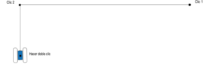

Para insertar un multicable:
  1. Haga clic en la herramienta Multicable desde el conjunto de herramientas Spotlight.
  2. Haga clic en un modo dibujo de polilínea de la barra Herramientas. Para obtener más información sobre los modos de herramienta polilínea, ver Crear polilíneas.
  3. Haga clic para comenzar el cable y dibuje la polilínea del cable haciendo clic en cada vértice. Haga doble clic para finalizar el cable.
La primera vez que use la herramienta en un archivo se abrirá un cuadro de diálogo de propiedades. Establezca las propiedades por defecto y haga clic en OK.
El trazo de cable puede ser ajustado con la herramienta Transformar después de ser colocado. Las propiedades se pueden editar en la paleta Información del objeto.
