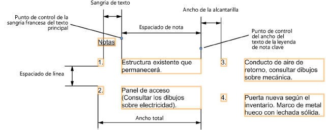

Edite los parámetros de la leyenda de nota clave en la paleta Información del objeto.
La leyenda de nota clave contiene puntos de control, para ajustar la sangría francesa y el ancho de texto, directamente desde el dibujo.
