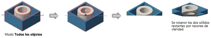

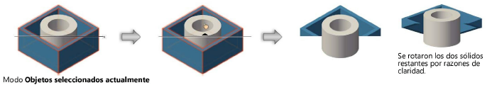

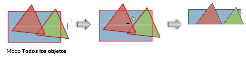

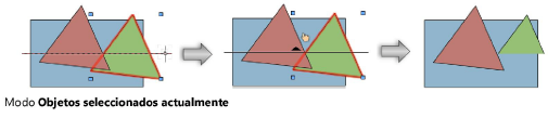

1.      Pulse la herramienta y el modo; luego pulse el modo Todos los objetos o el modo Objetos actualmente seleccionados.
2.Atraviese el objeto que desea dividir con una línea; verá el objeto resaltado.
3.Una flecha señalará el lado que desea mantener. Haga clic para indicar qué lado de la línea de división desea mantener; se eliminará el lado opuesto.
El objeto se divide por la línea y permanece el lado indicado.
También puede dividir objetos sólidos con el modo Recorte de línea.
