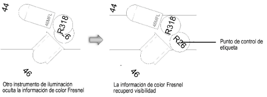

Ajustar la posición de etiquetas
La posición de las etiquetas normalmente se ajustará mediante el Administrador de leyendas de etiqueta. Sin embargo, en un trazado de luz complejo, el objeto más cercano puede ocultar la etiqueta. Si ese es el caso, haga clic en el instrumento para seleccionarlo y luego haga clic en el punto de control de etiqueta del instrumento, ubicado en el centro de la etiqueta, con la herramienta Selección. Arrastre la etiqueta a otra ubicación. Este ajuste de posición único no afecta la leyenda de la etiqueta.
La parte 3D de la leyenda de etiqueta tiene su propia etiqueta de punto de control.
