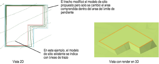

El modificador puede aplicarse a un modelo de sitio existente o propuesto; el modelo de sitio se modifica cuando se lo actualiza. Dibuje un trecho con la herramienta Modificadores de sitio o dibuje una polilínea y luego seleccione el comando Crear objetos desde formas para cambiarlo a un objeto trecho o trecho con borde de retención (ver Crear objetos desde formas).

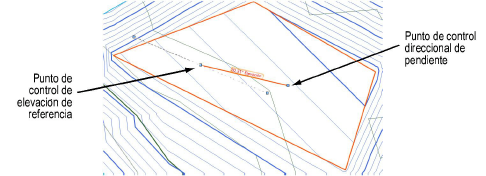

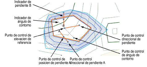

        A una pendiente con orillas puede se le puede colocar contornos. El punto de control de elevación de referencia indica la elevación inicial del modificador de sitio, y la línea a trazos que pasa a través del punto de control de elevación de referencia representa una elevación constante a lo largo de la línea. La línea a trazos indica y controla el Ángulo de contorno en la paleta de Información del objeto; solo es visible cuando el modificador es seleccionado con la herramienta Seleccionar y no se imprime. Todos los puntos sobre la línea están a la misma elevación; mueva los puntos de control del ángulo de contorno para definir como el modificador de sitio es orillado a lo largo de la pendiente del trecho. El ángulo de contorno siempre debe estar entre 1 y 90 grados del vector de pendiente (el contorno con orillas no puede estar paralelo o perpendicular a la pendiente del trecho).

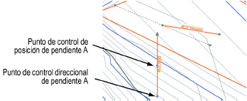

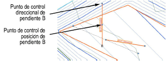

        Además de la pendiente del trecho, hasta dos ejes de pendiente personalizados pueden ser especificados: Pendiente A y Pendiente B. Flechas de pendiente pueden ser mostrados en el trecho para indicar los ángulos de pendiente de la pendiente principal y los dos ejes personalizados; seleccione Mostrar pendiente, Mostrar pendiente A y/o Mostrar pendiente B. Las flechas de pendiente son interactivas; mueva un punto de control para ajustar la dirección de la pendiente y la pendiente en esa ubicación es mostrada. Los puntos de control de las flechas de pendiente son solo visibles cuando el modificador es seleccionado con la herramienta Selección, y no se imprimen.
        La paleta de Información del objeto muestra la Elevación al final para que trechos que convergen en la parte inferior de una pendiente puedan ser configurados a la misma elevación final. Los planos para dos modificadores de sitio coinciden cuando sus líneas de contorno son paralelas y el punto inicial de un modificador está en el plano del otro modificador.
        En vista 2D seleccione los puntos de control de las flechas de pendiente o el indicador de ángulo de contorno para mostrar interactivamente la pendiente en esa ubicación. Cambios a valores de pendiente en la paleta de Información del objeto afectan todos los parámetros de pendiente. Para establecer el plano de pendiente, cambie la pendiente y el ángulo de contorno o cambie la pendiente A y la pendiente B.

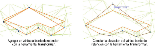

  8. Para un trecho con borde de retención, el modificador del borde de retención se dibuja de manera separada y puede usarse para controlar la depresión en torno al trecho. Transformar el borde de retención desde la paleta Información del objeto o con la herramienta Transformar.
  9.     Los parámetros de vértice de la paleta Información del objeto incluyen la capacidad para editar el valor Z del vértice del modificador de retención o del borde del modificador de retención seleccionado.
        El modificador de sitio del borde de retención se puede transformar con la herramienta Transformar, de forma similar a la que se usa para transformar paredes (ver Transformar Paredes). Mover los vértices y agregar o eliminar vértices para transformar el borde de retención.
        El comando Enviar a superficie se puede usar ya sea para enviar el borde del modificador de retención o el trecho a la superficie del modelo de sitio.

Para obtener resultados de predicción, los trechos no deben superponerse. Todos los trechos deben estar completamente dentro o completamente fuera de todos los límites de pendiente. Los trechos, incluidos aquellos que puedan incorporarse dentro de objetos de complemento (como paredes de paisaje), no pueden cruzarse hacia afuera de los límites de pendiente.
