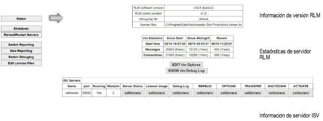

Server Status Pantalla
Acceso: Haga clic en Status desde la pantalla principal de Administración del servidor para acceder a la pantalla Status.
Descripción: Esta pantalla proporciona acceso a diferentes funciones del servidor ISV para administrar licencias de servidor Vectorworks Site Protection.
Parámetro
Información de versión RLM
Proporciona información relacionada con el software y la licencia RLM
RLM software version
Versión de software RLM
RLM comm version
Versión de comunicación cliente-servidor
debug log file
Debug log nombre de archivo
license files
Nombres de archivos de licencia
Estadísticas de servidor RLM
Indica el tiempo de arranque del servidor y otra información de comunicación. El servidor reinicia todo archivo de licencia diariamente a la medianoche.
Since Start/Since Midnight/Recent
Esta columna muestra elementos desde el inicio, desde la medianoche, o durante los últimos 30 minutos. Sirve como una estimación de carga de los varios períodos de tiempo para servidores que han estado ejecutándose por largos períodos de tiempo.
Start time
La hora de inicio se muestra en cada columna para el período de tiempo correspondiente
Messages
Muestra el número de mensajes TCP enviados al servidor RLM
Connections
Muestra el número de conexiones al servidor RLM
EDIT rlm Options
Edita el archivo opciones RLM; ver Controlar opciones RLM
Show rlm Debug Log
Muestra la actividad más reciente del RLM Debug log. La información mostrada aquí es un subconjunto de la información en la ventana de comando del servidor Vectorworks Site Protection, principalmente relacionadas con el servidor RLM (información de sistema). El RLM Debug log no es necesario con el software Vectorworks; el ISV Debug log es usado.
ISV Servers
Muestra los datos de uso de licencia, opera el servidor ISV, y muestra el estado simple del servidor ISV. También proporciona acceso a funciones de administración de licencia. Cada función que es usada por el servidor Vectorworks Site Protection es descrito en Pantallas del servidor ISV.
Name
vektorwrx es el término ISV para Vectorworks. Vectorworks es considerado como un Vendedor de Software Independiente (ISV por sus siglas en inglés) por software RLM.
port
Muestra el puerto TCP que es usado por el servidor ISV
Running
Indica si el software del servidor Vectorworks se está ejecutando actualmente (Yes/No)
Restarts
Muestra cuantas veces el software del servidor Vectorworks ha sido reiniciado
Server Status
Muestra estadísticas del software del servidor Vectorworks y el estado de las licencias. Para obtener más información, ver Estado del servidor ISV.
License Usage
Haga clic para mostrar el estado de uso de licencias actual. Para obtener más información, ver Estado de uso e licencia.
Debug Log
Muestra un archivo de registro de la reciente actividad del servidor Vectorworks Site Protection. La información mostrada aquí es un subconjunto de la información en la ventana de comando del servidor Vectorworks Site Protection, y principalmente muestra estadísticas relacionadas con el servidor ISV (clientes usando o devolviendo licencias).
Para obtener más información, ver El Debug registro.
REREAD
Haga clic para reiniciar el servidor ISV y recargar los archivos de licencia y los archivos de opción (ver Releer/Reiniciar archivos de licencia).
OPTIONS
Haga clic para abrir la pantalla Editar opciones ISV. Para obtener más información, ver Ver y editar opciones.
TRANSFER
No aplicable a este software
SHUTDOWN
Apaga el servidor ISV; ver Apagar el servidor Vectorworks Site Protection.
Si un servicio Windows está instalado con el comando rlmdown deshabilitado, según lo descrito en Opciones de inicio del servidor, este botón no se muestra.
ACTIVATE
Permite introducir una clave de activación (en lugar de una llave de seguridad) para habilitar o desactivar la licencia
