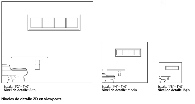

Personalizar niveles de detalle para componentes 2D y 3D de definiciones de símbolo y objetos de complemento
Componentes 2D y 3D de definiciones de símbolo y objetos de complemento pueden ser personalizados para mostrar diferentes niveles de detalle para diferentes viewports de escala. Una vez que los niveles de detalle del componente son establecidos, establecer cada viewport para mostrar el Nivel de detalle deseado al crear el viewport, o desde la paleta Información del objeto.

  4. Si el componente está agrupado, haga clic con el botón derecho del mouse en el componente y seleccione Editar desde el menú de contexto para editar partes individuales del grupo, y seleccione qué detalles mostrar en vistas de detalle bajo, mediano y alto.
  5. Seleccione uno o más objetos de dibujo que componen el componente, y haga clic en la paleta Información del objeto para establecer Mostrar a nivel de detalle Bajo, Medio y Alto para cada selección. Cada objeto de dibujo debe ser mostrado en al menos un nivel de detalle. Cambiar la selección de Mostrar detalle en la paleta Edición de componente según sea necesario para ver una vista previa de los cambios.

  9. Seleccione el Nivel de detalle adecuado para cada viewport al crear el viewport, o en la paleta Información del objeto.
