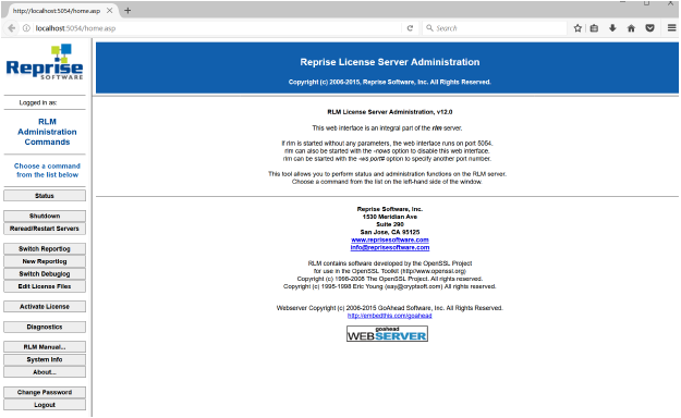

Pantalla de administración del servidor principal
Para abrir la pantalla principal de Administración de servidor de licencia Reprise:
1.      Seleccionar Vectorworks Site Protection > Interfaz web abierto desde el Menú sistema de protección de sitio (en Windows se puede hacer doble clic en el icono Menú sistema).
Como alternativa, iniciar un explorador en la máquina que ejecuta el servidor Vectorworks Site Protection. Introduzca localhost:5054 en el campo URL.
La pantalla de Administración puede ser vista y operada remotamente con este URL:
http://server machine's IP address:host number.
2.      Se abre la pantalla principal de Administración del servidor.
Los botones al costado izquierdo de la pantalla de Administración acceden a las funciones del servidor Vectorworks Site Protection. Un resumen de las funciones principales es proporcionado aquí, con vínculos a más explicaciones.
