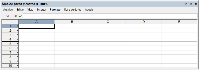

Para crear una hoja de cálculo en blanco:
1.      Desde el Administrador de recursos haga clic en Nuevo recurso, seleccione Hoja de cálculo y luego haga clic en Crear. Se abre el cuadro de diálogo Crear hoja de cálculo.
2.      Introducir “Área y costos de pared” como el nombre para la nueva hoja de cálculo. Posteriormente, deberá agregar más filas y columnas.
Se abre una ventana de hoja de cálculo en blanco.

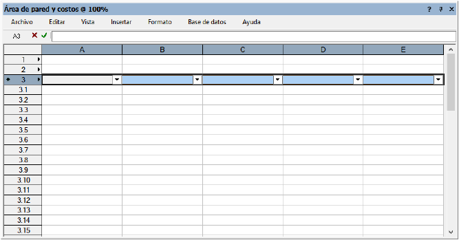

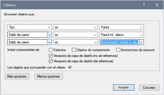

1.      Haga clic con el botón derecho del ratón en el cuadro de encabezado para la fila 3 y seleccione Base de datos desde el menú de contexto. Se abre el cuadro de diálogo Criterios.
2.      Establezca las tres opciones de criterios de la siguiente forma:
        Tipo
        es
        Pared
3.      Haga clic en Más opciones y establezca los siguientes tres criterios de la siguiente forma:
        Estilo de pared
        es
        Pared Aspen interior
4.      Haga clic en Más opciones y establezca los siguientes tres criterios de la siguiente forma:
        Estilo de pared
        es
        Ext.-Horm. de 36 pulg. colado in situ-Zapata
Para incluir todos los estilos de pared en el inventario, no introducir criterios para estilos de paredes; en su lugar, solo usar los siguientes criterios: Tipo - es - pared.
5.      Haga clic en Aceptar para establecer los criterios. Se creará la base de datos de paredes para el conjunto especificado de estilos de paredes. En el encabezado de la base de datos (fila 3), ahora se encuentra un diamante junto al número de fila. Debajo de la fila 3, están las subfilas para cada objeto de la base de datos (3.1 a 3.45).

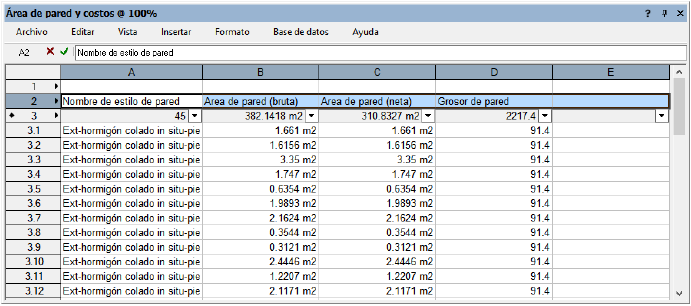

A continuación, agregue funciones de base de datos a la hoja de cálculo para extraer los datos deseados a partir de la base de datos. Seleccionar una función para cada celda en la fila de encabezado de base de datos.
Para este tutorial, se extraerán los siguientes datos:
        Nombre de estilo de pared
        Área de pared bruta
        Área de pared neta
        Grosor de pared

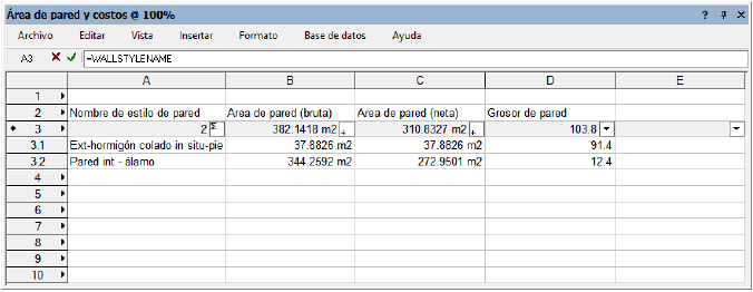

Para extraer los datos asociados a las paredes de la base de datos:
1.      Desde cada una de las siguientes celdas, haga clic en el botón al costado derecho de la celda, seleccione Funciones y luego seleccione la función mostrada para extraer datos para cada elemento en la base de datos.
        En A3, seleccionar WallStyleName
        En B3, seleccionar WallArea_Gross
        En C3, seleccionar WallArea_Net
        En D3, seleccionar WallThickness
De manera alternativa, use el comando de menú de hoja de cálculo Insertar > Función para insertar funciones.
2.      De manera predeterminada, los datos numéricos no tienen formato y deben formatearse para mostrar unidades adecuadas. El formato aplicado a una celda de encabezado de base de datos es automáticamente aplicado a todas las subfilas para esa columna.
Haga clic con el botón derecho sobre cada una de las siguientes celdas y seleccione Dar formato a celdas desde el menú de contexto. Se abre el cuadro de diálogo Dar formato a celdas. En la ficha Número, seleccione la opción de formato mostrada.
        Para B3 seleccione Área de cota
        Para C3 seleccione Área de cota
        Para D3 seleccione Cota
De manera alternativa, use el comando de menú de hoja de cálculo Formato > Celdas para dar formato a las celdas.
3.      Agregue etiquetas para las columnas A a D escribiendo nombres en las celdas de la fila 2.
        En A2 introduzca el Nombre de estilo de pared
        En B2 introduzca el Área de pared (bruta)
        En C2 introduzca el Área de pared (neta)
        En D2 introduzca el Grosor de pared

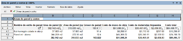

Paso 5: Resumir estilos de pared
En lugar de enumerar cada pared de forma individual en la base de datos, puede resumir todas las paredes con el mismo estilo y calcular automáticamente las cantidades totales de cada una y reducir la longitud de la lista.
Para resumir estilos de pared:
1.      Haga clic en el botón A3, el cuál es la celda de encabezado de base de datos para estilos de pared.
2.      Desde el cuadro de diálogo que se abre, haga clic en Resumir elementos. En número de subfilas se reduce a solo dos (una fila por estilo de pared).
3.      Los valores numéricos en las columnas B y C ahora aparecen como trazos porque el área es diferente para cada pared. Para mostrar los valores de área para todas las paredes combinadas, haga clic en el botón B3 y haga clic en Suma de valores. Repita para la celda C3.

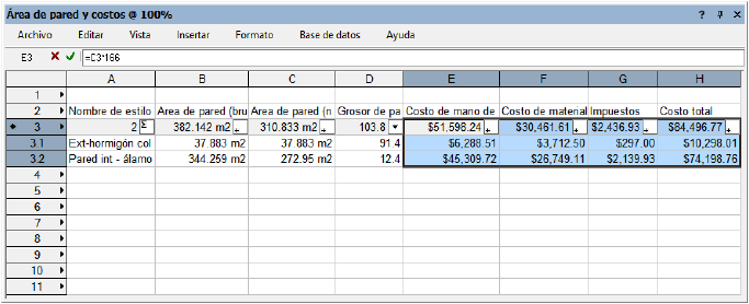

Para calcular costos con fórmulas:
1.      Agregue etiquetas para las columnas E a H escribiendo nombres en las celdas de la fila 2.
        En E2 introduzca el Costo de mano de obra
        En F2 introduzca el Costo de materiales
        En G2 introduzca Impuestos
        En H2 introduzca el Costo total

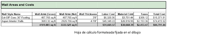

2.      Haga clic en las siguientes celdas e introduzca la fórmula indicada para determinar las sumas de costos. Asegúrese de incluir el signo igual (=) antes de cada elemento. Cuando cada fórmula es completada, haga clic en la marca de verificación verde o presione Enter para validar la entrada.
        En E3 introduzca =C3*166 (multiplique el valor de C3 por 166, la tasa estimada de costo de mano de obra por unidad de área).
        En F3 introduzca =C3*98 (multiplique el valor de C3 por 98, la tasa estimada de costo de materiales por unidad de área).
        En G3 introduzca =C3*0,08 (multiplique el valor de F3 por 0,08, la tasa estimada de impuestos).
        En H3 introduzca =E3+F3+G3 (calcule el costo total de mano de obra, materiales e impuestos).
En lugar de introducir la tasa de impuestos directamente en el cálculo, una alternativa y un enfoque más flexible consiste en establecer la tasa de impuestos en una celda de hoja de cálculo separada y simplemente hacer referencia a ella en el cálculo.
3.      Los valores numéricos en las columnas E a H ahora aparecen como trazos porque el costo es diferente para cada pared. Para mostrar los valores de costo para todas las paredes combinadas, haga clic en el botón E3 y haga clic en Suma de valores. Repita para las celdas F3, G3 y H3.
4.      Asigne el formato a todos los datos de costo de la misma forma. Seleccione las cuatro celdas de encabezado de costos (E3 a H3) y luego haga clic con el botón derecho del ratón y seleccione Dar formato a celdas en el menú de contexto. Se abre el cuadro de diálogo Dar formato a celdas. En la ficha Número, seleccione las opciones mostradas.
        Seleccione Decimal.
        En Unid.Decimales, introduzca 2.
        Seleccione Usar comas.
        En Directriz, introduzca $ (signo de dólares).

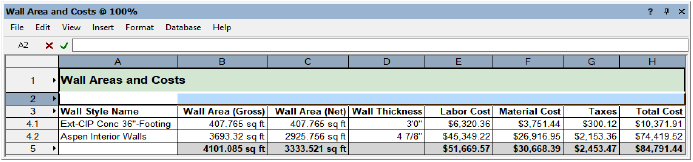

4.      Haga clic en la celda A1 e introduzca Áreas de pared y costos como título del inventario.
5.      Seleccione la fila 2, haga clic con el botón derecho del ratón y seleccione Insertar filas desde el menú de contexto para agregar una fila vacía entre el título del inventario y las etiquetas de columna.
6.      Seleccione las filas vacías en la parte inferior de la hoja de cálculo (6 a 11), haga clic con el botón derecho del ratón y seleccione Eliminar filas desde el menú de contexto.
7.      Seleccionar Vista > Líneas de cuadrícula para ocultar las líneas de cuadrícula en la tabla.
Paso 8: Dar formato a la hoja de cálculo
Por último, seleccione celdas y use el comando Dar formato a celdas para dar formato a la hoja de cálculo según resulte necesario. Puede cambiar la fuente, el estilo de fuente, el tamaño y el color para dar formato al texto. Agregue bordes de celda y cambie el color de fondo de la celda, según desee. Cambie la alineación del texto en las celdas y cambie el tamaño de las filas y las columnas, de ser necesario. Seleccionar Archivo > Hoja de cálculo en el dibujo para fijar la hoja de cálculo en el área de dibujo.
Ver Dar formato a celdas de hoja de cálculo para obtener más detalles.
