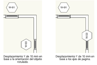

Basar desplazamiento en |
Úselo para especificar si desplaza la etiqueta respecto al sistema de coordenadas del objeto etiquetado o con relación a los ejes de página. La opción Orientación del objeto rotulado requiere vista superior/plano. |
Desplazamiento X/Y |
Introducir los desplazamientos X e Y desde el centro del recuadro de selección del objeto asociado, según lo proyectado al plano de notas. Las medidas son en unidades de página. |
