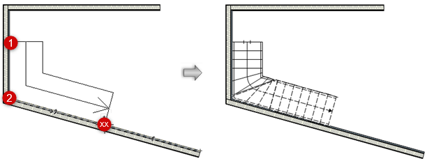

Se usa el modo Vértice de esquina para trazar una escalera basada en una polilínea con seis vértices. La configuración o recurso corriente que escoja para la escalera debe coincidir con el número de vértices en la polilínea. Necesitará ángulos de 90° en algunas configuraciones de escalera. Puede acoplarlas a los elementos constructivos contiguos para delinear precisamente el límite exterior de la escalera. Si desea definir ciertos parámetros de la geometría de escalera, primero especifíquelas en el cuadro de diálogo Configuración de escalera. Los ajustes de configuración de las dimensiones generales de la escalera (Ancho de escalera, Lateral, Longitud, etc.) se ajustan para coincidir con el límite exterior trazado de la escalera. Los demás ajustes de configuración de la geometría de escalera quedan sin modificar en la medida de lo posible en Configuración de escalera si usa la herramienta Escalera para calcular la escalera.
La forma no determina los ajustes de configuración de la geometría como Profundidad de huella, Número de contrahuellas y Desplazamiento, pero tal vez necesite ajustarlos para diseñar una escalera correctamente.

Pulse el cursor para definir el punto inicial de la polilínea.
Pulse para definir el final del segmento y el comienzo del siguiente. Verá una previsualización de la forma y ubicación de la escalera. Una flecha le indicará la dirección de la escalera.
Siga trazando los segmentos; pulse dos veces para terminar la polilínea.
Use la herramienta Escalera para calcular la escalera según la polilínea y la configuración de escalera actual, incluidos los ajustes de configuración y otros ajustes de geometría, como Profundidad de huella y Altura de contrahuella. Si el cálculo muestra una escalera correcta, el programa la crea. De lo contrario, o la escalera tiene errores o el programa le da opciones para modificar los ajustes de configuración incorrectos. Consulte las condiciones necesarias aplicables a una escalera trazada en el tema  .
En este ejemplo, la polilínea que use para diseñar una escalera en L debe tener exactamente tres vértices. La configuración de esta escalera no requiere ángulos de 90°.
