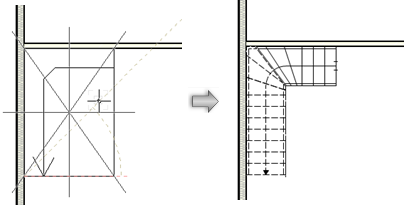

Pulse el punto inicial de la escalera; este punto se convierte en una esquina del límite exterior de la escalera.
Mueva el cursor a la esquina opuesta hasta previsualizar el tamaño y la colocación deseados. Luego pulse para definir el punto de esquina opuesto.
El modo Esquina a esquina solo permite trazar los rectángulos alineados con los ejes x, y.
Tras poner el rectángulo, mueva el cursor dentro del mismo. Puede previsualizar las posiciones posibles de la escalera a medida que mueve el cursor, según el rectángulo y la configuración o recurso que haya escogido para la escalera. Una flecha le indicará la dirección de la escalera.
Pulse el cursor para colocar la escalera en la posición deseada.
Use la herramienta Escalera para calcular la escalera según el rectángulo y la configuración de escalera actual, incluidos los ajustes de configuración y otros ajustes de geometría, como Profundidad de huella y Altura de contrahuella. Si el cálculo muestra una escalera correcta, el programa la crea. De lo contrario, o la escalera tiene errores o el programa le da opciones para modificar los ajustes de configuración incorrectos.
Ejemplo de selección de la configuración de una escalera en L.
